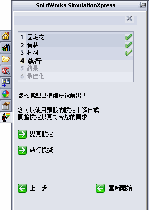

SolidWorks SimulationXpress 經過重新設計,減少了螢幕雜亂的情況,可以為新使用者提供更好的指導,經驗豐富的使用者亦能更快速地產生模擬。新精靈使用完全 Simulation Professional 和 Premium 介面的元素,使過渡至 Simulation 更簡便。
按一下 SimulationXpress 分析精靈工具 > SimulationXpress,然後按照提示操作。此精靈與 Simulation 介面的其他部分(例如 Simulation 研究樹狀結構和 PropertyManager)互動,引導您完成模擬工作流程。
