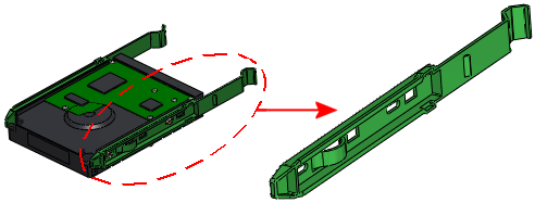

此範例展示如何使用 SustainabilityXpress 來執行零件的環境影響分析。
您可以分析在電腦中的常用零件 - 在電腦機箱中供硬碟放置的硬碟抽取盒。
