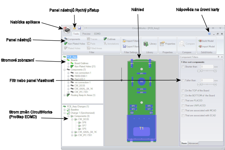

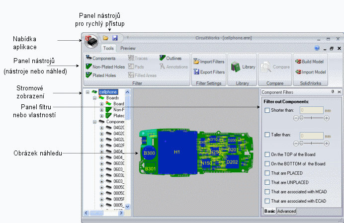

Okno CircuitWorks
Když otevřete soubor ECAD z aplikace SolidWorks, zobrazí se okno CircuitWorks. V tomto rozhraní můžete otevírat, porovnávat a ukládat soubory ECAD, filtrovat prvky za účelem snížení složitosti, měnit vlastnosti ECAD a vytvářet modely dílů a sestav SolidWorks.
