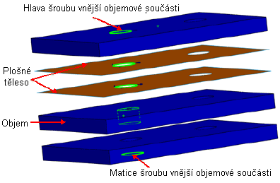

  • Série šroubů. Vyberte více než dvě součásti k sešroubování dohromady. U nelineárních studií můžete šroubem spojit více než dvě součásti.
. Vyberte ze středních součástí válcové plochy objemových těles nebo kruhové hrany povrchů skořepin. U nelineárních studií vyberte z objemového tělesa válcovou plochu.
