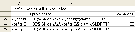

Příklad konfigurační tabulky, která řídí uživatelské vlastnosti:
