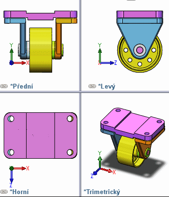

Modely můžete zobrazovat buď v jednom, dvou, třech nebo čtyřech pohledech.
Chcete-li otevřít čtyři okna:
Klepněte na Čtyři pohledy (panel nástrojů Základní pohledy) nebo vyberte Okno, Pohled, Čtyři pohledy.
Z nabídky Okno nebo z panelu nástrojů Základní pohledy si můžete vybrat následující uspořádání oken:
Popis nástroje
Zobrazené pohledy
Jeden pohled
Specifikovaný uživatelem
Dva pohledy - Horizontálně
Přední a horní
Dva pohledy - Vertikálně
Přední a pravý
Čtyři pohledy
Přední, Pravý, Horní a Trimetrický (Americký) nebo Přední, Levý, Horní a Trimetrický (Evropský). Vyberte Evropský nebo Americký v nabídce Nástroje, Možnosti, Možnosti systému, Zobrazení/výběr.
  • V levém dolním rohu každého okna se zobrazí aktuální orientace.
  • Chcete-li zvolit jinou orientaci, klepněte na Orientace pohledu    (panel nástrojů průhledného zobrazení).
  • Když přepnete z více pohledů do jediného, model se zobrazí v orientaci aktivního pohledu. Pokud poté znovu přepnete do více pohledů, všechny orientace budou opět výchozí.
  • Orientaci nebo rotaci modelu v libovolném okně lze nezávisle měnit, pokud nejsou pohledy okna spojeny.
Můžete spojovat ortogonální pohledy. Neortogonální pohledy (jako je například Izometrický, Trimetrický atd. nebo uživatelské orientace) nejsou připojeny.
Chcete-li připojit ortogonální pohledy:
Klepněte na ikonu Spojit pohledy (panel nástrojů Základní pohledy) nebo vyberte Okno, Pohled, Spojit pohledy.
Tato ikona na plovoucí místní nabídce pro pohledy naznačuje, že pohledy jsou spojené.
Funkčnost spojených pohledů:
  • Posun a zoom jsou u všech ortogonálních pohledů propojeny.
  • Rotace pohledu pomocí ukazatele myši není k dispozici.
  • Pokud otáčíte pohled mimo jeho ortogonální orientace, pohled již není spojen.
  • Je-li zapnutá funkce spojování pohledů a otočíte-li pohled do ortogonální orientace, dojde k jeho spojení.
