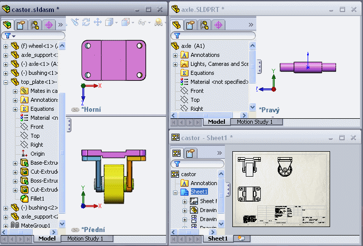

Každý díl, sestava a výkres v aplikaci SolidWorks představuje samostatný dokument, a každý dokument je zobrazen ve vlastním okně. (Nicméně každý dokument výkresu může obsahovat určitý počet listů výkresu.)
  • Hlavní část okna, kde je zobrazen model nebo výkres se nazývá Grafická plocha.
  • V levém panelu se nachází strom FeatureManager, PropertyManager, ConfigurationManager a DimXpertManager.
  • V daném okamžiku můžete mít otevřeno více oken s dokumenty dílů, sestav a výkresů. Navíc můžete mít ve stejné době zobrazeno více pohledů na stejný dokument pomocí Nového okna, nebo pomocí oken.
  • Nejvíce prostoru na grafické ploše vám poskytne režim Celá obrazovka, který skryje nabídky, stavový řádek, panel úloh a oblast stromu FeatureManager. Odděleně pak můžete zapnout/vypnout zobrazení panelů nástrojů a oblast stromu FeatureManager.
  • Hvězdička (*) vedle názvu dokumentu v záhlaví znamená, že se dokument od posledního uložení změnil.
  • Klepnutím na Okno, Zavřít vše zavřete všechny otevřené dokumenty.
