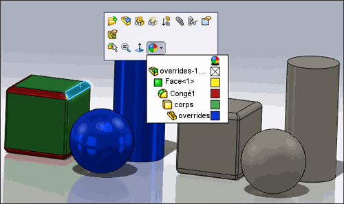

Hiérarchie des apparences
Lorsque vous appliquez des apparences aux modèles, la hiérarchie suivante prévaut:
  • Apparence du composant (assemblages uniquement) a priorité sur l'apparence de face.
  • L'apparence de face à priorité sur l'apparence de fonction.
  • L'apparence de fonction a priorité sur l'apparence de corps.
  • L'apparence de corps a priorité sur l'apparence de pièce.
Vous pouvez déterminer la hiérarchie des apparences à partir du repère. Par exemple, une apparence spécifiée pour la face a priorité sur l'apparence de la fonction, du corps ou de la pièce. Si aucune apparence n'est spécifiée pour la face, l'apparence de la fonction est utilisée. Si aucune apparence n'est spécifiée pour la fonction, l'apparence du corps est utilisée.
Plastique par défaut est utilisé comme apparence par défaut.

Pour appliquer des apparences:
  1. Cliquez sur l'onglet Apparences/PhotoWorks dans le volet des tâches.
  2. A partir de l'onglet Apparences , parcourez les dossiers d'apparences dans le volet supérieur.
  3. Sélectionnez un aperçu dans le volet inférieur et:
    • Faites glisser l'aperçu dans la zone graphique pour appliquer l'apparence uniquement.
    • Vous pouvez utiliser Alt + faire glisser pour appliquer l'apparence et afficher le PropertyManager Apparences.
Affichez le PropertyManager Apparences PropertyManager plus tard en cliquant sur Apparences barre d'outils Affichage de type visée haute.
  1. Dans la barre d'outils contextuelle, indiquez où appliquer l'apparence, for exemple, la face, la fonction, le corps ou le modèle. Placez le pointeur au-dessus de la barre d'outils, pour voir un aperçu de la modification.
  1. Dans le PropertyManager Apparences, sélectionnez l'onglet Couleur/Image et appliquez les propriétés.
  2. Sélectionnez n'importe lequel des autres onglets pour appliquer les propriétés souhaitées.
  3. Cliquez sur .
Vous pouvez également sélectionner un ou plusieurs objets dans la zone graphique, afficher l'onglet Apparences dans le volet des tâches et double-cliquer un aperçu d'apparence.
