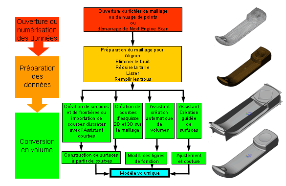

Deux méthodes permettent de convertir des données scannées en modèle volumique:
Création semi-manuelle: Référencement direct du maillage
La méthode de référencement direct du maillage est utile dans le cas de surfaces très complexes.
Utilisez la méthode de création automatique de l'Assistant surfacique pour créer des surfaces automatiquement à partir d'un maillage. La création guidée exige une plus grande intervention de la part de l'utilisateur et fonctionne bien avec les modèles ayant des formes principalement analytiques (formes simples, dans les pièces usinées par exemple), mais pas avec les pièces complexes.
Maillage |
Esquisses |
Surfaces |
Volume |
Ouvrez les données scannées (fichier de maillage ou de nuage de points).
Préparez le maillage avec l'Assistant prép. du maillage pour créer une fonction de maillage.
Créez une coupe du maillage avec l'outil Vue en coupe (barre d'outil Affichage).
Esquissez des courbes 2D et 3D sur la fonction de maillage.
Construisez les surfaces à l'aide des courbes. Utilisez l'Assistant courbes pour créer des sections et des frontières. Vous pouvez également importer des fichiers IGES, IBL, CSV et TXT contenant les données de point qui définissent des ensembles de courbes discrètes.
Analysez et affinez les surfaces avec l'outil Analyse de la déviation.
Ajustez et raccordez les surfaces.
Créez le modèle volumique.
Création semi-automatique à l'aide des assistants
Les Assistants prép. du maillage et surfacique vous guident tout au long du processus ScanTo3D. Si les données de maillage sont déjà nettoyées, servez-vous simplement de l'Assistant surfacique pour créer un modèle volumique. Utilisez l'option de création automatique de l'Assistant surfacique pour créer des formes anatomiques et organiques. Utilisez la création guidée pour les faces analytiques. Utilisez l'outil Analyse de la déviation pour analyser et affiner les surfaces.
Utilisez l'Assistant surfacique pour créer des surfaces à partir de la fonction de maillage avec la création automatique ou guidée.
