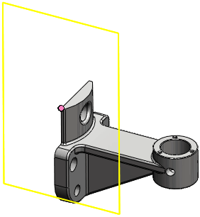

Sélectionner des points pour créer des plans
  1. Cliquez sur Arêtes en mode Image ombrée (barre d'outils Affichage).
  2. Cliquez sur Plan (barre d'outils Géométrie de référence).
  3. Comme Première référence, sélectionnez le sommet montré.
    Le logiciel crée un plan coïncident au sommet. Le type de plan Coïncident est sélectionné.
  4. Comme Deuxième référence, sélectionnez le sommet à l'extrémité opposée de l'arête.
    Le logiciel crée un plan coïncident aux deux références.
  5. Comme Troisième référence, sélectionnez une arête similaire à celle montrée.
    Le plan prend la couleur rouge, ce qui signale la présence de sélections non valides. La zone Message vous informe que la combinaison actuelle de références n'est pas valide. Le message Erreurs de reconstruction vous indique de remplacer la sélection par un point ou un plan.
  6. Sélectionnez l'extrémité de l'arête.
    Le logiciel crée un plan valide coïncident avec les trois références sélectionnées. La zone Message indique que le plan est désormais totalement contraint.
  7. Cliquez sur .
