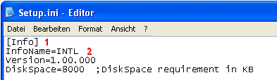

Beachten Sie beim Zuordnen zu Abschnitten in einer INI-Datei die folgenden Richtlinien:
  1. Blockname
    Verwenden Sie die Kopfzeile (Header) des Abschnitts (ohne Klammern) als Blockname.
    In diesem Beispiel lautet der Blockname Info.
  2. Attributname
    Verwenden Sie das INI-Attribut (die Bezeichnung vor dem Gleichheitszeichen) als Variablenattribut.
    In diesem Beispiel wird bei Verwendung des Attributnamens InfoName der Wert INTL zurückgegeben.
In diesem Beispiel wird bei Verwendung des Blocknamens Info und des Attributnamens Version der Wert 1.00.000 zurückgegeben.
