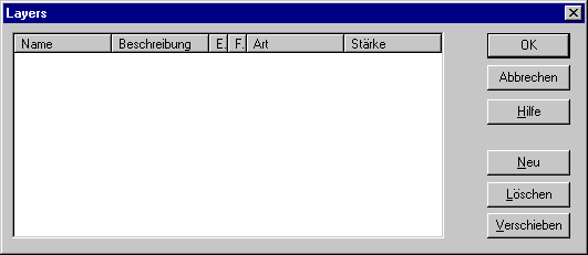

Die Layer-Symbolleiste enthält eine Liste der Layers in der Zeichnung und das Werkzeug Layer-Eigenschaften .
Klicken Sie auf das Werkzeug Layer-Eigenschaften , um das Dialogfeld Layers einzublenden. Erstellen Sie neue Layers, und bestimmen Sie die Farbe, den Stil und die Dicke der Linien in den einzelnen Layers.
