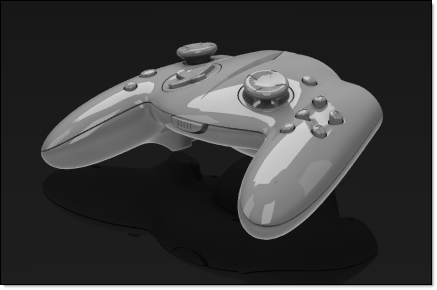

1. Öffnen einer Datei
Klicken Sie auf Datei öffnen, wählen Sie eine SolidWorks Teil- oder Baugruppendatei aus, und klicken Sie auf Öffnen.

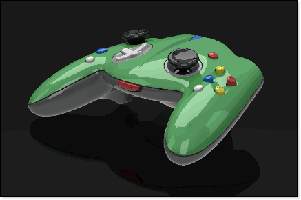

2. Erscheinungsbilder anwenden
Klicken Sie auf Erscheinungsbilder, um wählen Sie ein Erscheinungsbild wie Blauglas aus. Wählen Sie Fläche, Körper, Teil oder Baugruppe aus, und ziehen Sie das Erscheinungsbild in den Bereich, der geändert werden soll.

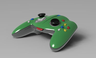

3. Anwenden einer Umgebung
Klicken Sie auf Umgebungen, doppelklicken Sie dann auf eine Bühne oder ziehen Sie eine in den Arbeitsbereich.

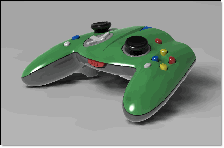

4. Rendern
Klicken Sie auf End-Rendering und warten Sie auf die Ergebnisse.
Klicken Sie auf Einstellungen, um Einstellungen wie die Auflösung oder das Dateiformat zu ändern.
