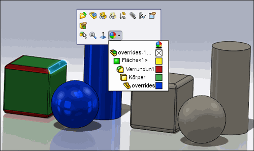

Hierarchie von Erscheinungsbildern
Wenn Sie Erscheinungsbilder auf Modelle anwenden, gilt die folgende Hierarchie:
  • Komponentenerscheinungsbilder (nur Baugruppen) setzen Flächenerscheinungsbilder außer Kraft.
  • Flächenerscheinungsbilder setzen Feature-Erscheinungsbilder außer Kraft.
  • Feature-Erscheinungsbilder setzen Körperscheinungsbilder außer Kraft.
  • Körpererscheinungsbilder setzen Teilerscheinungsbilder außer Kraft.
Sie können die Hierarchie der Erscheinungsbilder anhand der Beschreibung bestimmen. Ein Erscheinungsbild für die Fläche z.B. hat Vorrang vor einem Erscheinungsbild für das Feature, den Körper oder das Teil. Wenn kein Erscheinungsbild für die Fläche festgelegt ist, wird das Feature-Erscheinungsbild verwendet. Wenn kein Erscheinungsbild für das Feature festgelegt ist, wird das Körper-Erscheinungsbild verwendet.
