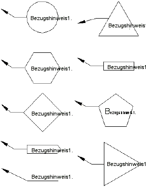

Art der Hinweislinie
Art der Hinweislinie Wählen Sie Folgendes aus: eine Stil.
Dicke der Hinweislinie Wählen Sie Folgendes aus: eine Dicke oder klicken Sie auf Benutzerdefinierte Größe, und geben Sie eine Dicke ein.

Hinweislinienanzeige
Hinweislinienanzeige Wählen Sie zwischen:
  • Gerade
  • Geknickt. Fügt eine horizontale Biegung in die Hinweislinie ein, die mit auf den Text ausgerichtet ist. Wählen Sie eine der folgenden Optionen:
    • Hinweislinienlänge des Dokuments. Leitet die Länge der Hinweiselinie von den Einstelungen der Beschriftungenseite ab.
    • Länge der Hinweislinie. Ermöglicht die Eingabe der Länge des nicht geknickten Teils der Hinweislinie.
  • Unterstrichen
Automatische Ausrichtung der Hinweislinie (verfügbar für die DIN- und JIS-Norm) Ermöglicht, dass die Hinweislinie in einem Stücklistensymbol von einer Seite des Stücklistensymbols gefangen wird.
Rand
Stil Wählen Sie Keiner aus, um den Bezugshinweistext ohne Rand anzuzeigen, oder wählen Sie eine Randart aus.
Größe Wählen Sie eine Größe aus der Liste aus (eine bestimmte Anzahl von Zeichen), Standard (passt sich automatisch an den Text an) oder Benutzergröße (wo Sie die Stücklisten-Symbolgröße definieren können)
