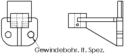

Gewindedarstellungen beschreiben die Attribute einer bestimmten Bohrung, damit Sie keine echten Gewinde zu einem Modell hinzufügen müssen. Eine Gewindedarstellung stellt den Innendurchmesser eines Gewindes auf einem Aufsatz oder den Außendurchmesser eines Gewindes auf einer Bohrung und kann eine Bohrungsbeschreibung in Zeichnungen enthalten.
Zu den Eigenschaften von Gewindedarstellungen gehören:
  • Sie können Gewinde in einem Teil, einer Baugruppe oder auf einer Zeichnung darstellen, und Sie können einen Bezugshinweis mit einer Gewindebeschreibung in Zeichnungen anfügen. Sie können Gewindedarstellungen zu konischen Bohrungen hinzufügen. Wenn das konische Gewinde nicht auf einer flachen Fläche endet, wird es durch die gekurvte Fläche getrimmt.
  • Eine Gewindedarstellung unterscheidet sich von anderen Beschriftungen dadurch, dass es sich hierbei um ein absorbiertes Feature des Elements handelt, an das sie angefügt ist. Beispielsweise wird die Gewindedarstellung auf einer Bohrung im FeatureManager als Gewindedarstellung1 unter dem Bohrungs-Feature aufgelistet, zusammen mit den Skizzen, mit denen die Bohrung erstellt wurde.
  • Wenn sich der Cursor über einer Gewindedarstellung befindet, nimmt er die Form an.
  • Gewindedarstellungen in Teildokumenten werden in Zeichenansichten automatisch eingefügt. Eine Gewindebeschreibung wird auch eingefügt, wenn im Zeichnungsdokument die ANSI-Norm verwendet wird. (Sie fügen Gewindebeschreibungen im PropertyManager Gewindedarstellung ein, sie werden aber nur in Zeichnungsdokumenten angezeigt.) Gewindebeschreibungen werden bei ISO, JIS und anderen Normen nicht verwendet, Sie können sie jedoch mit der Option Beschreibung einfügen im Kontextmenü einfügen. (Siehe nächsten Abschnitt.) Um Gewindedarstellungen aus Baugruppendokumenten in Zeichnungen einzufügen, klicken Sie auf Einfügen, Modellelemente und wählen Sie Gewindedarstellung .
  • In Zeichnungen ist die Option Beschreibung einfügen im Kontextmenü verfügbar. Wenn eine Beschreibung für die Gewindedarstellung im Teil oder der Baugruppe definiert wurde, aber nicht in der Zeichnung angezeigt wird, können Sie die Beschreibung anzeigen, indem Sie diesen Menüpunkt auswählen. Eine Hinweislinie wird standardmäßig an die Gewindedarstellung angefügt. Die Beschreibung ist ein Bezugshinweis.
  • Wenn Sie während der Arbeit in einer Zeichenansicht eine Gewindedarstellung hinzufügen, wird das Teil oder die Baugruppe aktualisiert und enthält dann ein Gewindedarstellungs-Feature.
  • Sowohl die kreisförmige Gewindedarstellung als auch die lineare Bemaßung der Seiten in Zeichnungen können bemaßt werden. Sie können Gewindedarstellungen in Teil- oder Baugruppendokumenten nicht bemaßen.
  • Die Sichtbarkeit einer Gewindedarstellung richtet sich nach der Sichtbarkeit des übergeordneten Features. Wenn Sie den Anzeigemodus wechseln, der Liste Verdeckte Kanten anzeigen Features hinzufügen oder Komponenten ausblenden, ändert sich die Sichtbarkeit der Gewindedarstellungen automatisch.
  • Sie können Gewindedarstellung von hoher Qualität festlegen, um alle Gewindedarstellungen auf Sichtbarkeit zu überprüfen.
  • Sie können Muster von Gewindedarstellungen referenzieren.
  • Für gerade und verjüngte Gewindebohrungen können Sie Gewindedarstellungen im Bohrungsassistenten hinzufügen.
    ANMERKUNG: Bei Gewindebohrungen mit Gewindedarstellungen, die mit dem Bohrungsassistenten erstellt wurden, ist der Bohrungsdurchmesser der Durchmesser des Bohrers. Bei Gewindebohrungen ohne Gewindedarstellungen ist der Bohrungsdurchmesser der Außendurchmesser des Gewindes.
  • Um Gewindedarstellungen schattiert anzuzeigen, klicken Sie auf Optionen . Wählen Sie auf der Registerkarte Dokumenteigenschaften die Option Detaillierung. Wählen Sie unter Filter anzeigen die Option Schattierte Gewindedarstellungen.
