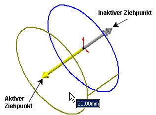

Ziehpunkte
Ziehpunkte ermöglichen ein dynamisches Anklicken, Ziehen und Einstellen bestimmter Parameter, ohne dass Sie den Grafikbereich verlassen müssen. Sie können die Ziehpunktfarbe im Feld Extras, Optionen, Systemoptionen, Farben, Systemfarben festlegen. Aktive Ziehpunkte werden in der Markierungsfarbe dargestellt. Inaktive Ziehpunkte werden in der Farbe Inaktive Elemente dargestellt.
Ziehpunkte bezeichnen die Länge von linearen Austragungen. Ziehen Sie den Ziehpunkt zur gewünschten Tiefe der linearen Austragung, und der Ziehpunkt bezeichnet diese Länge.
Sie können auch den Cursor (anstelle des Ziehpunktes) zur gewünschten Tiefe der liniearen Austragung ziehen. Klicken Sie auf den Ziehpunkt, und ziehen Sie den Cursor in die eine oder die andere Richtung.
Ein Ziehpunkt verfügt über eine Pfeilspitze und der andere über zwei Pfeilspitzen, damit Sie sehen können, in welche Richtung der Ziehpunkt angewendet wird.
