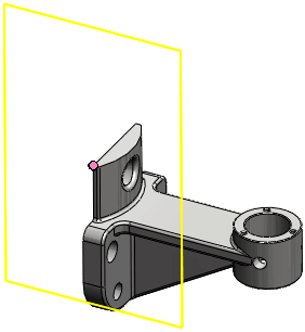

Auswählen von Punkten zum Erstellen von Ebenen
  1. Klicken Sie auf Schattiert mit Kanten (Ansichts-Symbolleiste).
  2. Klicken Sie auf Ebene (Referenzgeometrie-Symbolleiste).
  3. Wählen Sie für Erste Referenz den angezeigten Eckpunkt aus.
    Eine Ebene deckungsgleich mit dem Eckpunkt wird automatisch erstellt. Der Ebenentyp Deckungsgleich ist ausgewählt.
  4. Wählen Sie für Zweite Referenz den Eckpunkt am entgegengesetzten Ende der Kante aus.
    Eine Ebene deckungsgleich mit beiden Referenzen wird automatisch erstellt.
  5. Wählen Sie für Dritte Referenz eine Kante aus, etwa wie in der Abbildung gezeigt.
    Die Ebene wird rot angezeigt, was auf eine ungültige Auswahl hinweist. Im Feld Meldung wird darauf hingewiesen, dass die aktuelle Kombination von Referenzen nicht gültig ist. In der Meldung Fehler bei Neuaufbau werden Sie aufgefordert, die Auswahl durch einen Punkt oder eine Ebene zu ersetzen.
  6. Wählen Sie den Endpunkt der Kante aus.
    Eine gültige Ebene, die deckungsgleich mit den drei ausgewählten Referenzen ist, wird automatisch erstellt. Im Feld Meldung wird darauf hingewiesen, dass die Ebene nun voll definiert ist.
