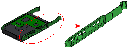

Dieses Beispiel zeigt die Verwendung von SustainabilityXpress für die Ausführung einer Umweltverträglichkeitsprüfung eines Teils.
Sie analysieren ein häufig in Computern verwendetes Teil - einen Laufwerkschlitten, in dem Sie die Laufwerke des Computers befinden.
