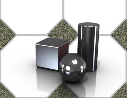

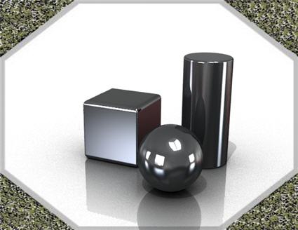

Skaliertes Bild. Skaliert das Bild.
Gekacheltes Bild. Stellt das Bild in Kacheln dar.

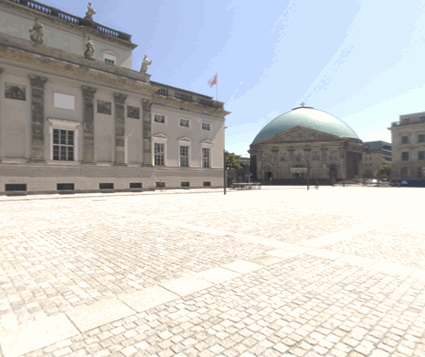

Sphärisches Bild. Erstellt ein gekrümmtes Bild.
Sphärisches Bild, skaliert.
 Um sphärische Bilder vom Bühnen-Editor anzuzeigen, wählen Sie die Registerkarte Raum aus, und deaktivieren Sie Sichtbar für alle referenzierten Kopien von Name.
Sie können auch Kubisches Bild auswählen, das Reflexionen mittels sechs projizierter Flächen erzeugt.

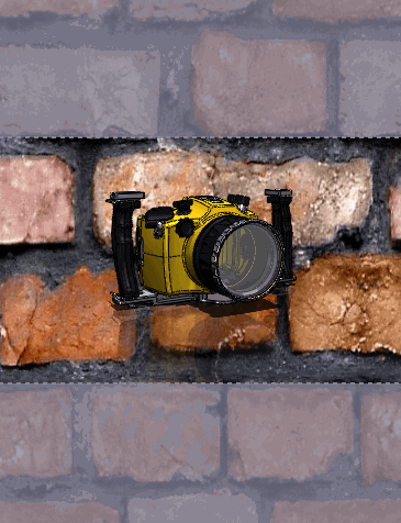

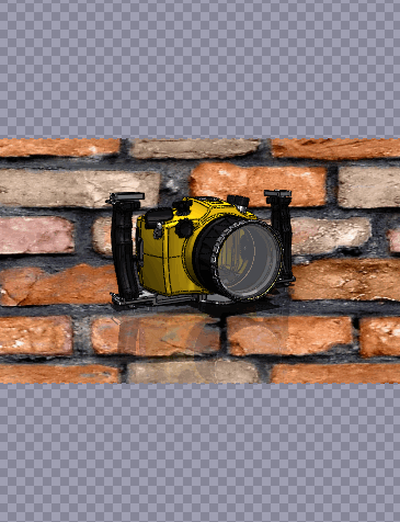

  • Hintergrundbild an Kameraansichtsfeld anpassen. Nur mit skalierten oder gekachelten planaren Bildern verwendet. Skaliert das Hintergrundbild, so dass es auf den Hintergrund des Ansichtsfelds passt. Wenn diese Option deaktiviert ist, wird das Hintergrundbild dem Grafikbereich angepasst.
Hintergrundbild an Ansichtsfeld anpassen.
Hintergrundbild an Grafikbereich anpassen.
