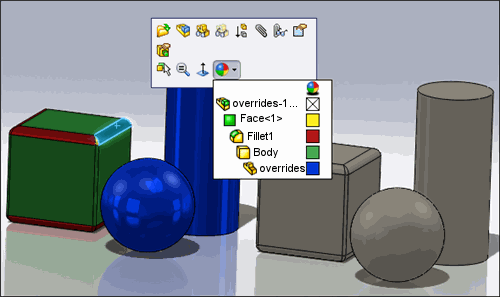

Gerarchia di aspetti
Quando gli aspetti vengono applicati ai modelli, dominerà la seguente gerarchia:
  • l'aspetto del componente (solo assiemi) sovrascrive l'aspetto della faccia.
  • L'aspetto della faccia sovrascrive l'aspetto della funzione.
  • L'aspetto della funzione sovrascrive l'aspetto del corpo.
  • L'aspetto del corpo sovrascrive l'aspetto della parte.
Dalle didascalie è possibile determinare la gerarchia dell'aspetto. Per esempio, un aspetto specificato per la faccia ha la precedenza sull'aspetto della funzione, corpo o parte. Se nessun aspetto viene specificato per la faccia, sarà usato l'aspetto della funzione. Se nessun aspetto viene specificato per la funzione, sarà usato l'aspetto del corpo.
