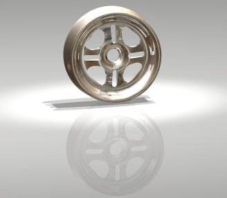

Creare un modello in SolidWorks.
Aprire Elementi PhotoWorks nel Task Pane, selezionare la cartella Aspetti e trascinare acciaio lucidato.
Fare clic su .
Nello Studio PhotoWorks, selezionare Pavimento bianco infinito e Qualità di rendering Media. La scenografia:
  • presenta un ambiente sferico dimensionato per complementare il modello.
  • Include lo studio di un fotografo come sfondo.
  • Imposta automaticamente uno schema di illuminazione.
  • Imposta la qualità di rendering, che di conseguenza imposta la qualità anti alias, il numero di riflessi e le rifrazioni, l'illuminazione indiretta e il controllo ombre. Il primo rendering è un'opportunità di testare varie impostazioni (come l'ambiente e l'illuminazione) con una qualità bassa che impiega meno tempo.
Nell'Editor delle scenografie PhotoWorks, nella scheda Stanza, selezionare  Porcellana per il Pavimento e renderlo Visibile.
  • Il pavimento in porcellana riflette il modello e la luce da una fonte di illuminazione a fascio concentrato.
Nelle Opzioni PhotoWorks, scheda Proprietà del documento, in corrispondenza di Qualità antialias, fare clic su Alta.
  • La qualità alta anti alias impiega più tempo ma produce risultati con immagini più nitide. Questa impostazione è spesso lasciata fino all'ultimo rendering.
  • Le proprietà impostate nelle finestre di dialogo come l'Editor delle scenografie e le Opzioni vengono azzerate se si ritorna allo studio.
