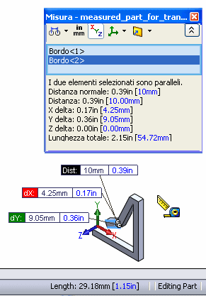

Quote duplici per risultati di misurazione
Lo strumento Misura può essere configurato in modo da visualizzare due diverse unità di misura. Ad esempio, è possibile specificare i millimetri e i pollici per la visualizzazione nella finestra di dialogo Misura, per le didascalie di misurazione e per la barra di stato.
