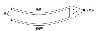

サンドイッチ複合は2個の外側のスキンと、接着されたコアにより構成されます。
  • スキン、または、面は、コアに比べて薄く、硬く、そして強い材料です。
  • コアは通常、全体の質量を軽減するために軽く、スキンの滑りに抗するために高いせん断係数を持ちます。
サンドイッチ複合は、高い曲げ荷重を受ける材料に必要とされます。 硬く、強いスキンは外側に位置するのでそれらは最大応力を受けます。 コアは通常、曲げで受ける応力を減らすために、より厚くなります。
