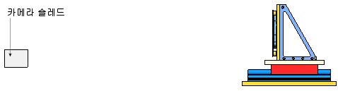

  4. 보기 도구모음에서 적합한 도구를 클릭해서 왼쪽에 카메라 슬레드를, 오른쪽에 어셈블리 부품을 표시합니다.
