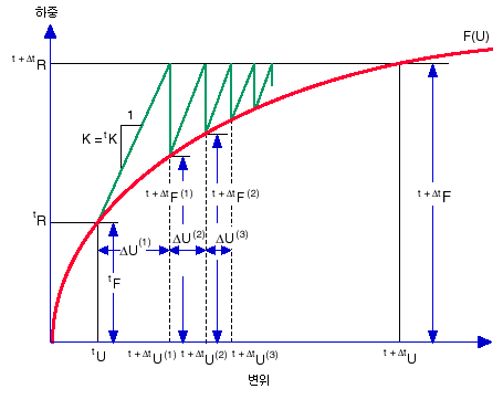

반복 테크닉: Modified Newton-Raphson (MNR) 방법
이 방법에서는 접선강성행렬이 각 스텝의 시작에서(또는 스터디에서 지정한 시점) 조합, 분해되고 아래 그림에서와 같이 전체 반복 과정에서 사용됩니다.
