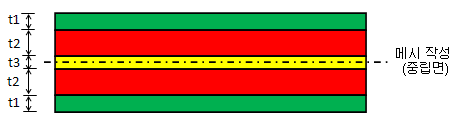

  • 비대칭 합판재는 중간 평면을 기준으로 플라이의 비대칭 배열을 가집니다. 이것이 가장 일반적인 복합재 옵션입니다. 5개의 레이어를 가진 비대칭 합판재의 구조는 다음과 같습니다. 다른 색은 서로 다른 재질 속성과 방향을 표시합니다. 쉘 메시는 중간 평면에 작성됩니다.
  • 대칭 합판재는 중간 평면을 기준으로 플라이의 대칭 배열 (재질, 플라이 방향, 두께)을 가집니다. 이는 플라이 두께, 재질 속성, 재질 방향이 중간 평면을 기준으로 대칭임을 의미합니다.
  • 샌드위치 복합재는 3개의 레이어를 가진 대칭 합판재입니다. 굽힘 하중에 높은 저항이 요구될 때 이와 같은 유형의 합판재를 사용합니다. 바깥 쪽 두 개의 플라이는 중간 플라이보다 더 딱딱하고, 강하고, 더 얇아야 합니다.
