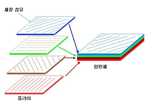

합판재는 일반적으로 다른 방향을 가진 플라이들로 스택됩니다. 서로 다른 방향으로 운반 하중 능력을 최적화하기를 원할 때 다른 방향의 플라이들을 스택하여 합판재를 만듭니다. 합판재는 복잡한 외부 하중 조건을 받으므로 이러한 스택 방법이 필요합니다.
참고: 한 방향인 합판재 (모든 플라이에 동일한 재질 방향)는 보통 한 방향으로만 하중을 수행하는 모델에 적합합니다. 이러한 합판재는 플라이 방향의 반대 방향에서는 아주 약합니다.
