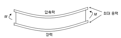

샌드위치 복합재는 두 개의 바깥쪽 스킨을 코어에 붙여 만들어집니다.
  • 스킨 또는 페이싱은 코어에 비해 더 얇고 딱딱하고 견고합니다.
  • 대개 코어는 전체 질량을 감소하기 위해 더 가볍고 스킨의 미끄러짐을 방지하기 위해 높은 전단 탄성 계수를 가집니다.
굽힘 하중에 높은 저항이 요구될 때 샌드위치 복합재를 사용합니다. 딱닥하고 견고한 스킨은 최대 응력을 받도록 바깥쪽에 둡니다. 대개 코어는 굽힘 아래에 관찰되는 응력을 감소하기 위해 더욱 두껍습니다.
