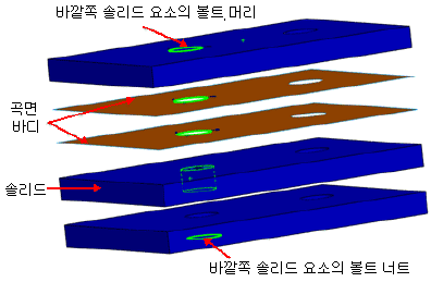

두 개의 단품 또는 여러 개의 단품, 부품과 바닥을 볼트 가 연결합니다. 솔리드, 쉘, 판금 바디가 혼합된 스택을 통해 볼트를 정의할 수 있습니다.

표준 카운터보어나 너트가 있는 카운터보어
  • 볼트 머리 구멍의 원형 모서리 볼트 너트 구멍의 원형 모서리 볼트 머리와 볼트 너트 위치를 지정하기 위해 모서리를 각각 선택합니다.

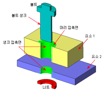

끼워 맞춤
생크의 반경과 최소 한 개의 단품과 연관된 원통형 면의 반경이 같을 경우 이 옵션을 선택합니다. 끼워 맞춤으로 지정된 원통면이 강체로 생크와 함께 변형됩니다. 끼워 맞춤 볼트 커넥터의 예제.
생크 접촉면 . 생크와 접하는 원통형 면을 하나나 그 이상 선택합니다. 한 개의 단품에서 여러 개의 면을 선택할 경우 축과 반경이 같아야 합니다.
