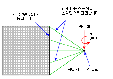

원격 위치란 모델 지오메트리에서 벗어난 외부의 위치를 말합니다. 이 PropertyManager를 사용하여 원격 위치에서의 집중하중, 모멘트, 질량을 정의합니다. X, Y, Z 방향의 위치, 질량, 하중 및 모멘트를 정의하고 특정 위치에 연결된 지오메트리 요소를 정의합니다. 지정 위치가 강막대에 의해 선택한 요소에 연결됩니다. 공통점에 강 결합된 선택 요소(면, 모서리, 꼭지점)은 강체로만 변형될 수 있습니다. 과응력이 강 결합된 면 부근에 발생할 수 있습니다.
이 Property Manager를 사용하여 지오메트리 모델에서 기능 억제되거나 정의 되지 않은 한 개 이상의 단품을 나타내는 원격 질량을 정의합니다. 원격 질량의 위치는 모델링되지 않은 단품의 중력중심(CG)에 있어야 합니다. 질량 관성 모멘트는 중심이 CG에 놓이고 X-Y-Z 축이 전체 좌표계의 X-Y-Z 축과 평행한 좌표계를 기준으로, 또는 사용자 지정 자표계를 기준으로 계산됩니다. ?
