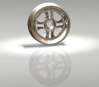

SolidWorks에서 모델을 작성합니다.
작업 창에서 PhotoWorks 항목을 열고, 표현 폴더를 선택한 다음 광택 강철을 끕니다.
를 클릭합니다.
PhotoWorks 스튜디오에서 무한 흰 바닥렌더링 품질을 선택합니다. 이 화면은:
  • 모델의 크기에 맞는 원구형 배경을 표시합니다.
  • 사진가 스튜디오를 배경으로 포함합니다.
  • 조명 개요를 자동으로 설정합니다.
  • 앤티앨리어싱 품질, 반사와 굴절 수, 간접 조명과 그림자 조절을 차례로 정하는 렌더링 품질을 중으로 맞춥니다. 첫 렌더링은 (환경과 조명 같은) 여러가지 설정을 시간이 적게 걸리는 낮은 품질에서 테스트 해 볼 수 있는 좋은 기회입니다.
PhotoWorks 화면 편집기방 입체 효과 탭에서,바닥에는  자기를 선택하고 보이기로 만듭니다.
  • 자기 바닥은 모델과 집중 조명의 빛을 반사합니다.
PhotoWorks 옵션문서 속성 탭에서, 앤티앨리어싱 품질로 설정합니다.
  • 높은 앤티앨리어싱 품질은 시간이 조금 더 걸리지만 더 뚜렷한 이미지를 만듭니다. 이 설정은 보통 마지막 렌더링에 합니다.
  • 스튜디오로 되돌아가면 화면 편집기옵션 같은 대화 상자에 설정된 속성은 재설정 됩니다.
