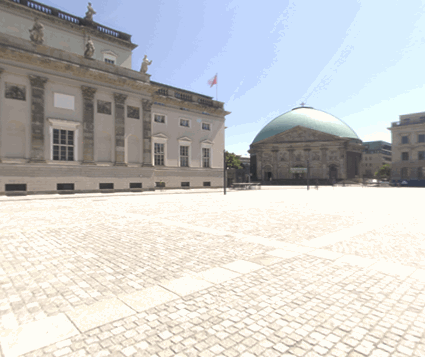

  • Obraz. Wyświetla obraz tła z pliku. Kliknąć Przeglądaj a następnie wybrać z poniższych opcji:

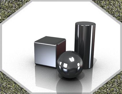

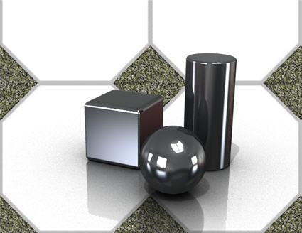

Skalowany obraz. Skaluje obraz.
Sąsiadujący obraz. Układa obrazy sąsiadująco.

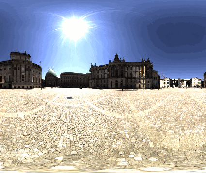

Sferyczny obraz. Tworzy zakrzywiony obraz.
Sferyczny obraz, skalowany.
  Aby wyświetlić obrazy sferyczne, należy z Edytora sceny wybrać kartę Pokój i wyczyścić Widoczne dl wszystkich wystąpień Nazwy.
Można również wybrać Obraz sześcienny, który tworzy odbicia przy użyciu sześciu rzutowanych ścian.

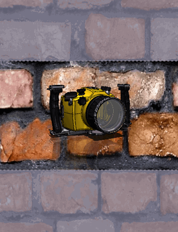

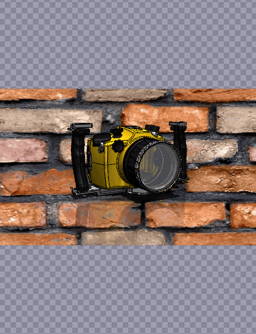

  • Wpasuj obraz tła w pole widzenia kamery. Opcja używana tylko ze skalowanymi lub sąsiadującymi obrazami planarnymi. Skaluje obraz tła, aby był on wpasowany w pole widoku tła. Kiedy opcja ta jest wyczyszczona, obraz tła jest wpasowany w obszar graficzny.
Obraz tła wpasowany w pole widzenia
Obraz tła wpasowany w obszar graficzny
