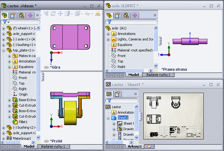

W aplikacji SolidWorks każda część, złożenie i rysunek stanowi dokument, a każdy dokument jest wyświetlany w odrębnym oknie. (Mimo to, każdy dokument rysunku może zawierać wiele arkuszy rysunku.)
  • Aby uzyskać jak najwięcej miejsca w obszarze graficznym, należy użyć opcji Tryb pełnego ekranu, która ukrywa wszystkie menu, pasek stanu, Okienko zadań i drzewo operacji FeatureManager. Można oddzielnie przełączać widoczność wszystkich otwartych pasków narzędzi i obszaru FeatureManager.
  • Gwiazdka (*) przy nazwie dokumentu na pasku menu wskazuje że dokument uległ zmianie od jego ostatniego zapisania.
  • Kliknąć Okno, Zamknij wszystkie, aby zamknąć wszystkie otwarte dokumenty.
