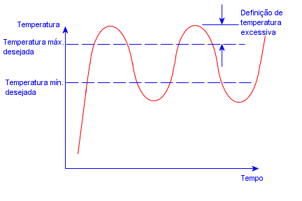

Se o termostato estiver funcionando adequadamente, o gráfico de temperatura em função do tempo no local do termostato deverá oscilar conforme a figura abaixo, contato que a solução temporal adequada seja usada. Se a temperatura excessiva em um ou ambos os lados dos limites for muito alta, modifique as propriedades do estudo para usar uma etapa de tempo menor e re-execute o estudo.

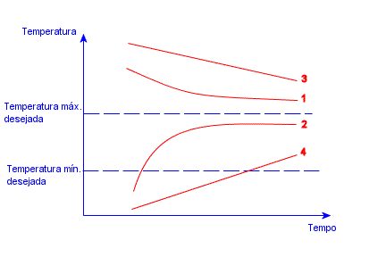

Se a temperatura no local do termostato convergir para uma temperatura fora ou dentro do intervalo desejado (como nas curvas 1 e 2), o termostato especificado não exercerá nenhum papel no controle da fonte de calor. Neste caso, altere a fonte de calor, outras restrições ou cargas térmicas, propriedades de material ou o local do termostato.
Se a temperatura no local do termostato se aproximar de um dos limites de temperatura com um declive sem cruzá-la (como nas curvas 3 e 4), aumente o tempo da solução e reinicie o estudo.
