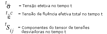

Para uma análise numérica da fluência, onde o carregamento cíclico pode ser aplicado, com base na lei da deformação de endurecimento, as taxas atuais de deformação de fluência são expressas como uma função da tensão atual e da deformação de fluência total:
onde:
