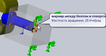

Условные обозначения
Условные обозначения - это заполненные текстом окна, которые появляются в графической области, когда используются определенные инструменты. Можно перетаскивать условные обозначения в необходимое место. Можно отредактировать значения, показанные в условных обозначениях для изменения воздействия нагрузки или граничного условия.
Следующий рисунок показывает условное обозначение. Вы можете отредактировать 250 значений для изменения силы.
Символы
При добавлении нагрузки, ограничения или других элементов управления программное обеспечение добавляет символы к модели. Можно дважды щелкнуть эти символы, чтобы получить доступ к PropertyManager (Менеджеру свойств) для осуществления управления. Следующий рисунок показывает символ для соединителя упругого основания. Рисунок также показывает символы силы и болтового соединителя.
