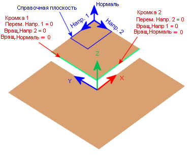

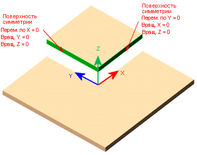

Симметричные ограничения моделей оболочек
Для моделей оболочек симметрия требует, чтобы грани совпадающие с плоскостями симметрии были застрахованы от перемещения в перпендикулярном направлении и от вращения вокруг двух других ортогональных направлений.
Для моделей листового металла с сеткой оболочечных элементов, поверхность симметрии определяется по связанной кромке.
Для поверхностей, симметричные ограничения прикладывается к граням совпадающим с плоскостью симметрии модели по толщине модели. Для поверхностей симметричные ограничения накладываются вручную по кромкам сетки, расположенным на плоскостях симметрии модели.
Следующие примеры объясняют наложение симметричных ограничений к разным геометрическим объектам:
Листовой металл с сеткой оболочечных элементов
Поверхности
