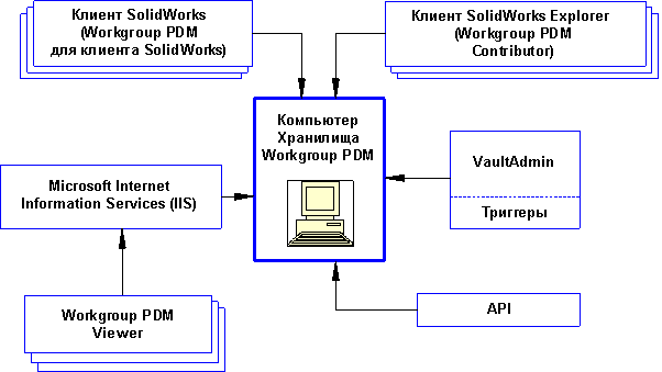

Структура Workgroup PDM
  • Отдельная машина может содержать только одно хранилище. Каталог хранилища не может находиться в скрытом каталоге или каталоге, доступном только для чтения.
Каждый файл хранилища содержит метаданные. Метаданные представляют собой набор текстовых файлов, содержащих параметры сервера (информацию пользователя, схемы редакций и т.д.) и информацию о файлах (журналы редакции файлов, список пользователей и т.д.).
Workgroup PDM не использует базу данных. Microsoft® Access не требуется.
  • Хранилище должно обладать лицензией Viewer для использования программы Workgroup PDM Viewer.
  • Лицензия для Workgroup PDM API включается с лицензиями на клиент SolidWorks и клиент SolidWorks Explorer.
  • Можно установить клиентов, а также VaultAdmin, API и Workgroup PDM Viewer на том же компьютере, что и хранилище, или на разных компьютерах.
