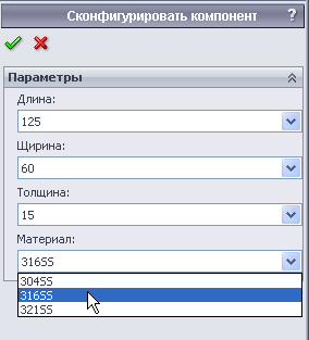

С помощью настроенного пользователем PropertyManager
Настроенный пользователем PropertyManager упрощает выбор необходимой конфигурации при вставке компонента в сборку. При вставке компонента отображается PropertyManager, и Вы можете выбрать конфигурацию в зависимости от параметров модели. Позже, если возникнет необходимость выбрать другую конфигурацию, Вы можете снова вызвать PropertyManager и выбрать другие параметры модели.
Без использования настроенного пользователем PropertyManager
Без использования настроенного пользователем PropertyManager при вставке компонента в сборку программа использует текущую конфигурацию файла компонента (при использовании параметра Вставить компоненты ) или позволяет Вам выбрать конфигурацию в списке (например, при перетаскивании компонента из Проводника Windows). Позже, если возникнет необходимость выбрать другую конфигурацию, Вы можете отредактировать свойства компонента и выбрать конфигурацию в списке имен конфигураций. Нахождение верной конфигурации может быть затруднено, если список имен конфигураций длинный, или имена конфигураций не являются достаточно описательными.
