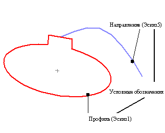

Условные обозначения - это заполненные текстом окна, которые появляются в графической области, когда используются определенные инструменты. Условные обозначения помогают легко определить различные элементы. Например, эти условные обозначения показывают профиль и направление элемента по траектории. Можно перетащить эти условные обозначения, чтобы изменить их расположение, но невозможно использовать их для изменения каких-либо свойств объекта, к которому они относятся.
Некоторые условные обозначения, например, условные обозначения, используемые для фасок, содержат цифры, которые можно редактировать для управления размером объекта.
![](../art_local/callouts3.gif)
В этом примере можно отредактировать условное обозначение в графической области. |
