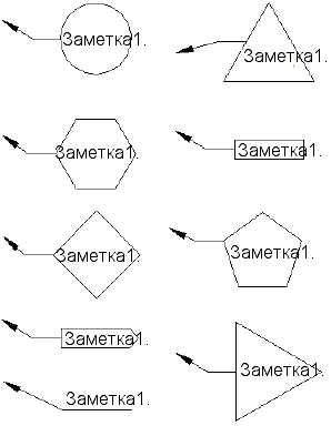

Граница
Стиль
Выберите значение Нет, чтобы текст заметки отображался без рамки, или выберите стиль рамки. |
![](../../../../AllArt/art_local/notes_border.gif) |
Размер |
Выберите размер в списке (указанное количество символов), Тугая посадка (автоматически корректируется по тексту) или Настроенный пользователем размер (где можно указать размер позиции). |
![](../../../../AllArt/art_local/notes_border_size.gif) |
