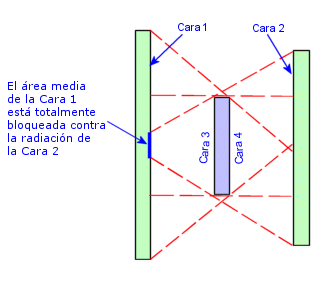

Bloqueo
La radiación entre dos caras elementales puede bloquearse con una tercera cara elemental. En ese caso, el factor de vista se convierte en 0. El software considera automáticamente el bloqueo entre todas las caras especificadas, según se muestra en la figura. Para considerar correctamente el bloqueo, debe seleccionar las caras que participan en la radiación. En el ejemplo que aparece a continuación, las caras 3 y 4 bloquean en forma parcial la radiación entre las caras 1 y 2. Por lo tanto, si sólo selecciona las caras 1, 2 y 3, obtendrá resultados erróneos.
