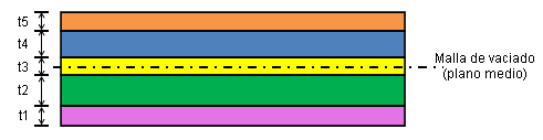

  • Un laminado asimétrico tiene una disposición asimétrica de los pliegues en la superficie media. Ésta es la opción de compuestos más general. Se muestra un esquema de un laminado asimétrico con cinco capas. Distintos colores representan las diferentes orientaciones y propiedades de los materiales. La malla de vaciado se crea en el plano medio.

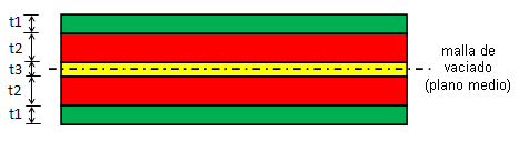

  • Un laminado simétrico tiene una disposición simétrica de los pliegues (materiales, orientaciones de pliegues y espesor) en la superficie media. Esto implica un espesor del pliegue, unas propiedades de materiales y unas orientaciones de materiales simétricos en el plano medio.
