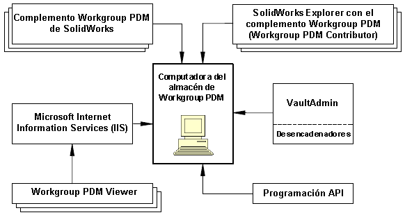

Workgroup PDM es un software de gestión de datos de productos que se ejecuta desde el entorno de SolidWorks o como una aplicación independiente en SolidWorks Explorer. Workgroup PDM controla los proyectos con procedimientos para traer, registrar, controlar las revisiones y otras tareas administrativas.
A continuación, se ilustra un sistema de Workgroup PDM:
  • Sólo puede existir un almacén por computadora.
  • El directorio del almacén no puede ser un directorio oculto o de sólo lectura.
  • El rendimiento de Workgroup PDM depende de una red robusta, ya que es una aplicación cliente/servidor.
  • Si los usuarios mantienen un elevado número de documentos, se mejora el rendimiento creando más proyectos o subproyectos con menos documentos por proyecto en lugar de mantener los documentos en un número menor de proyectos con más documentos por proyecto.
