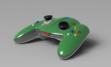

4. Renderice
Haga clic en Renderizado final y espere para ver los resultados.
Haga clic en Configuración para cambiar parámetros de configuración, como la resolución de las imágenes o el formato de los archivos.
