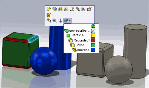

Jerarquía de las apariencias
Al aplicar apariencias a modelos, prevalece esta jerarquía:
  • La apariencia del componente (sólo para ensamblajes) tiene preferencia sobre la apariencia de la cara.
  • La apariencia de la cara tiene preferencia sobre la apariencia de la operación.
  • La apariencia de la operación tiene preferencia sobre la apariencia del sólido.
  • La apariencia del sólido tiene preferencia sobre la apariencia de la pieza.
Se puede determinar la jerarquía de apariencias a partir de la anotación. Por ejemplo, una apariencia especificada para la cara tiene prioridad sobre la apariencia para la operación, el sólido o la pieza. Si no se especifica ninguna apariencia para la cara, se utiliza la asignada a la operación. Si no se especifica ninguna apariencia para la operación, se utiliza la asignada al sólido.

  1. En la barra de herramientas emergente, indique dónde aplicar la apariencia; por ejemplo, en la cara, la operación, el sólido o el modelo. Al colocar el cursor sobre la barra de herramientas, aparece una vista preliminar del cambio.
