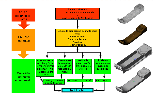

Dos métodos de conversión de datos de escaneo en un modelo sólido:
Creación semimanual: Referencia directa a la malla
Referencia
directa a la malla es útil para superficies muy complejas,
como por ejemplo productos de consumo.
Utilice la función Creación automática
del Asistente para superficies para crear automáticamente
superficies a partir de una malla. La Creación
guiada del Asistente para superficies precisa más interacción
con el usuario y funciona bien en modelos con formas mayoritariamente
analíticas (formas simples, como piezas mecanizadas), pero no para piezas
complejas.
Malla |
Croquis |
Superficies |
Sólido |
Abra los datos de escaneo (la malla o nube de
puntos).
Prepare la malla con el Asistente de preparación
de malla para crear una operación de malla.
Seccione la malla mediante Vista
de sección en la barra de herramientas Ver.
Croquice curvas 2D y 3D en la operación de malla.
Construya superficies utilizando curvas. Utilice
el Asistente
para curvas para crear curvas de sección y de superficie limitante.
También puede importar y editar archivos IGES, IBL, CSV y TXT que contengan
datos de punto que definen conjuntos de curvas discretas.
Analice y refina las superficies mediante la herramienta
Análisis
de desviación.
Recorte y cosa las superficies.
Cree el modelo sólido.
Creación semiautomática utilizando asistentes
Los asistentes de preparación de malla y superficie le guían a través
del proceso de ScanTo3D. Si ya tiene datos de malla limpios, utilice sólo
el Asistente para superficie para crear un modelo sólido. Utilice la opción
de creación automática del Asistente para superficie para formas anatómicas
y orgánicas. Use la opción de creación guiada para caras analíticas. Utilice
la herramienta Análisis
de desviación para analizar y refinar superficies.
puntos).
Utilice el Asistente para superficie para crear
superficies a partir de la operación de malla usando la creación guiada
o automática.
