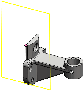

- Haga clic en Sombreado con aristas
(barra de herramientas Ver).
- Haga clic en Plano
(barra de herramientas Geometría de referencia).
- En Primera referencia, seleccione el vértice que se muestra.
El software crea un plano coincidente con el vértice. Se selecciona el tipo de plano Coincidente
- En Segunda referencia, seleccione el vértice en el extremo opuesto de la arista.
El software crea un plano coincidente con ambas referencias.
- En Tercera referencia, seleccione una arista aproximadamente como se muestra.
El plano se vuelve rojo, indicando selecciones no válidas. El cuadro Mensaje le informa que la combinación de referencias no es válida. El mensaje Errores de reconstrucción le indica que reemplace la selección con un punto o un plano.
- Seleccione el punto final de la arista.
El software crea un plano válido que coincide con las tres referencias seleccionadas. El cuadro Mensaje informa que el plano ahora está completamente definido.
- Haga clic en
