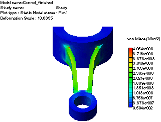

    La siguiente imagen muestra el modelo (sin malla) y la leyenda.
